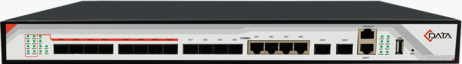

    C-DATA OLT, 8-Port GPON
    Hardware Version: V1.1
    Software Version: V2.0.3_210903
    IP Default:
    192.168.1.100
    User: root
    Password: admin

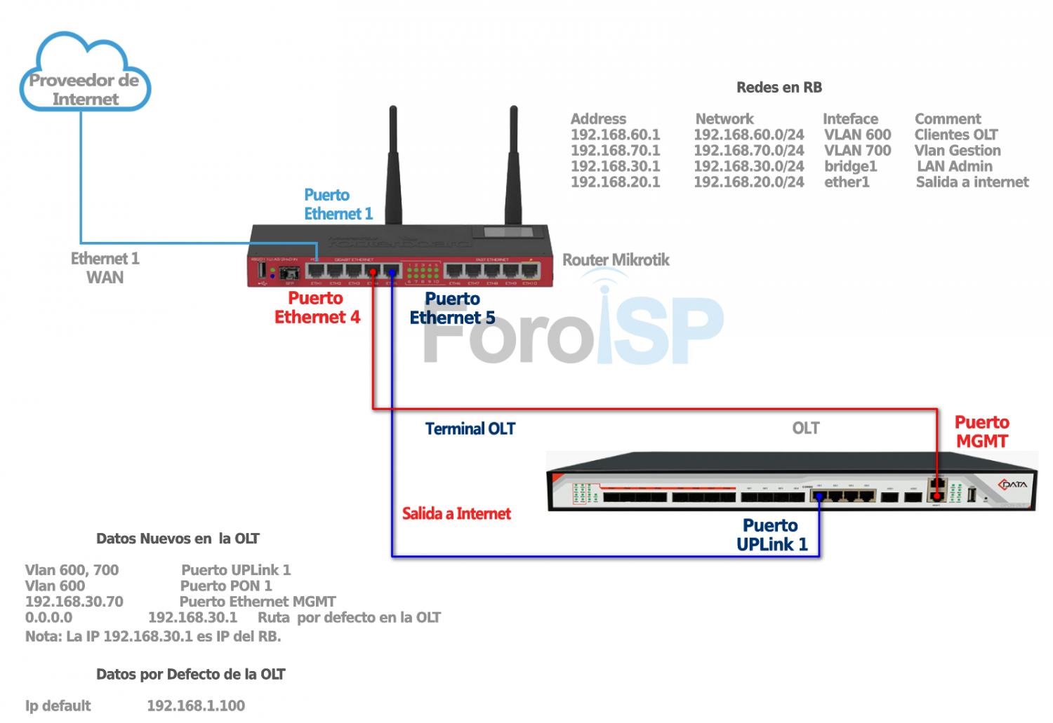

    Configuración de OLT
    1 Diagrama de conexión

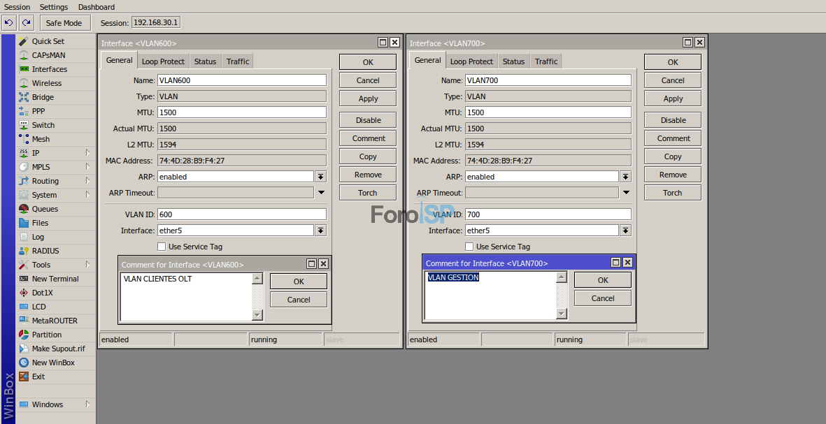

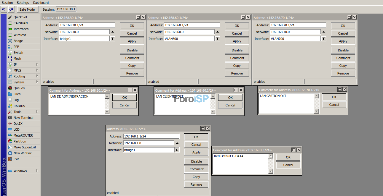

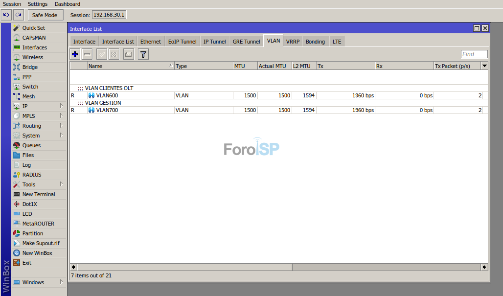

    En este paso crearemos las redes de las VLAN's 600 y 700, así como la red default para que nuestro router alcance a nuestra olt.
    Nombre:  crear-redes.png
Visitas: 4339
Tamaño: 86.6 KB

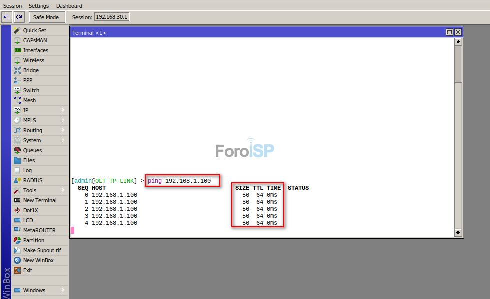

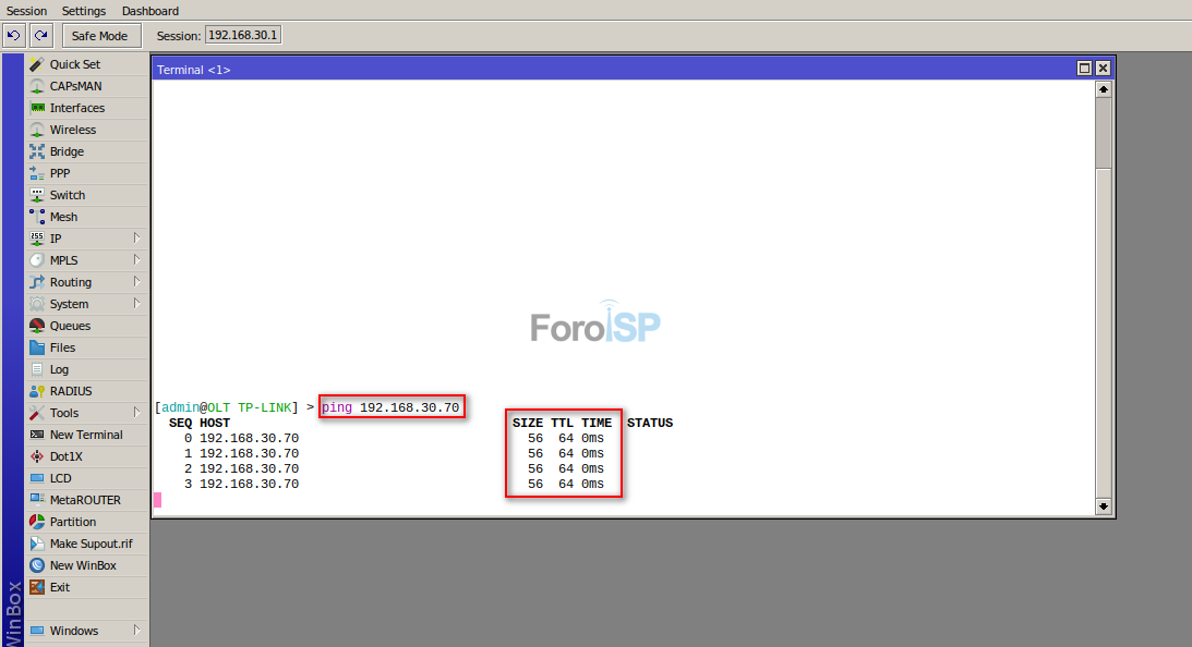

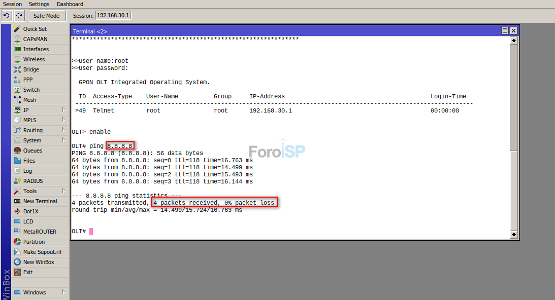

    ping 192.168.1.100
    Nombre:  ping-olt.png
Visitas: 4369
Tamaño: 57.5 KB

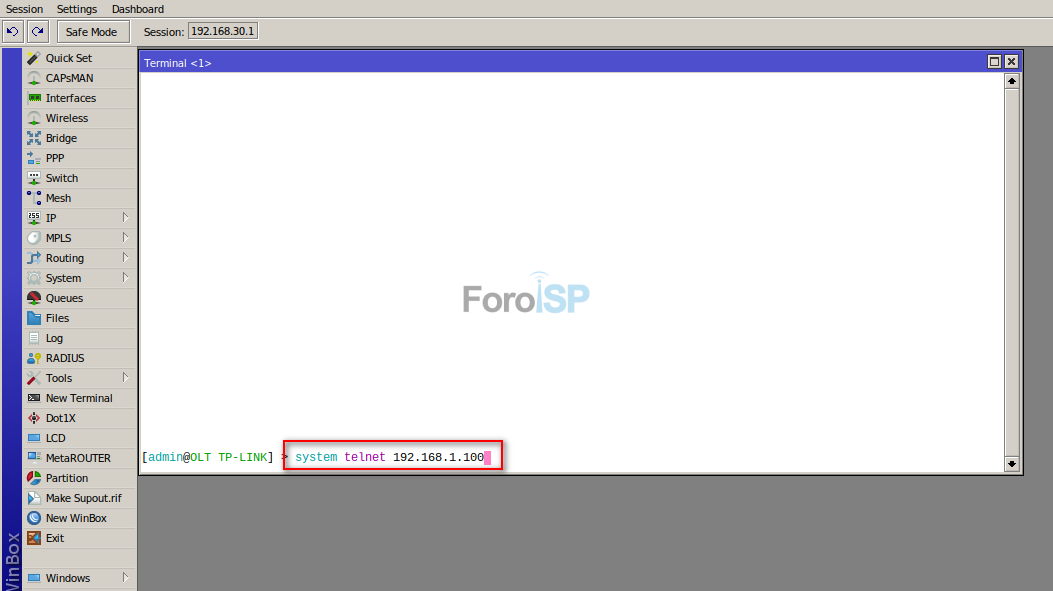

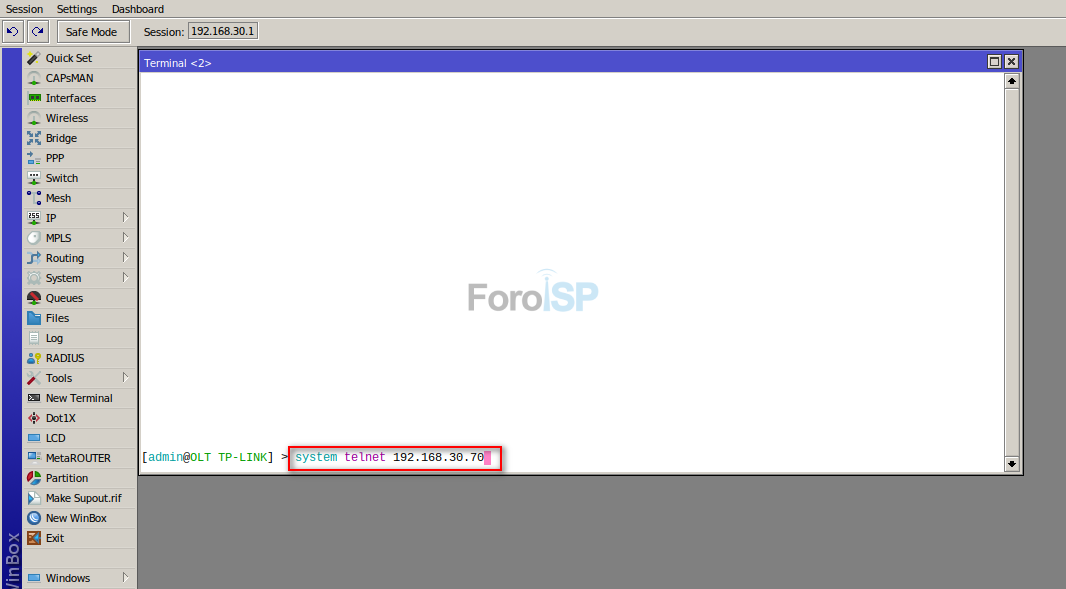

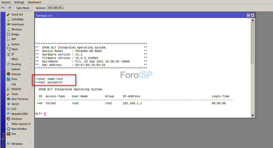

    system telnet 192.168.1.100
    Nombre:  telnet-olt.png
Visitas: 4333
Tamaño: 46.9 KB
    Nombre:  inicio-telnet-olt.png
Visitas: 4402
Tamaño: 68.4 KB

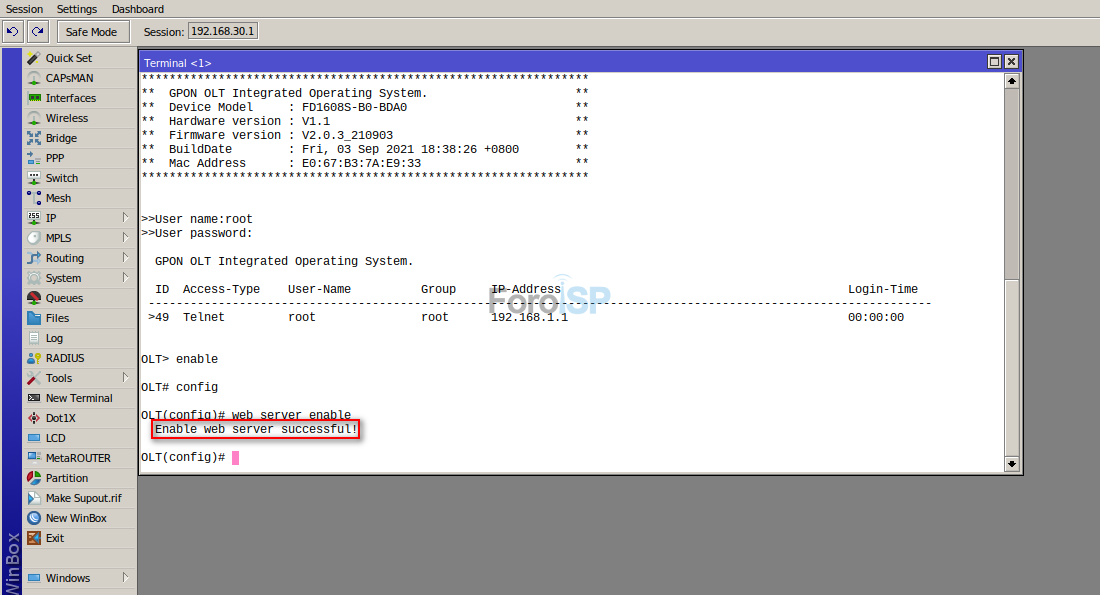

    OLT> enable
    OLT# config
    Nombre:  web-server-enable.png
Visitas: 4341
Tamaño: 74.7 KB

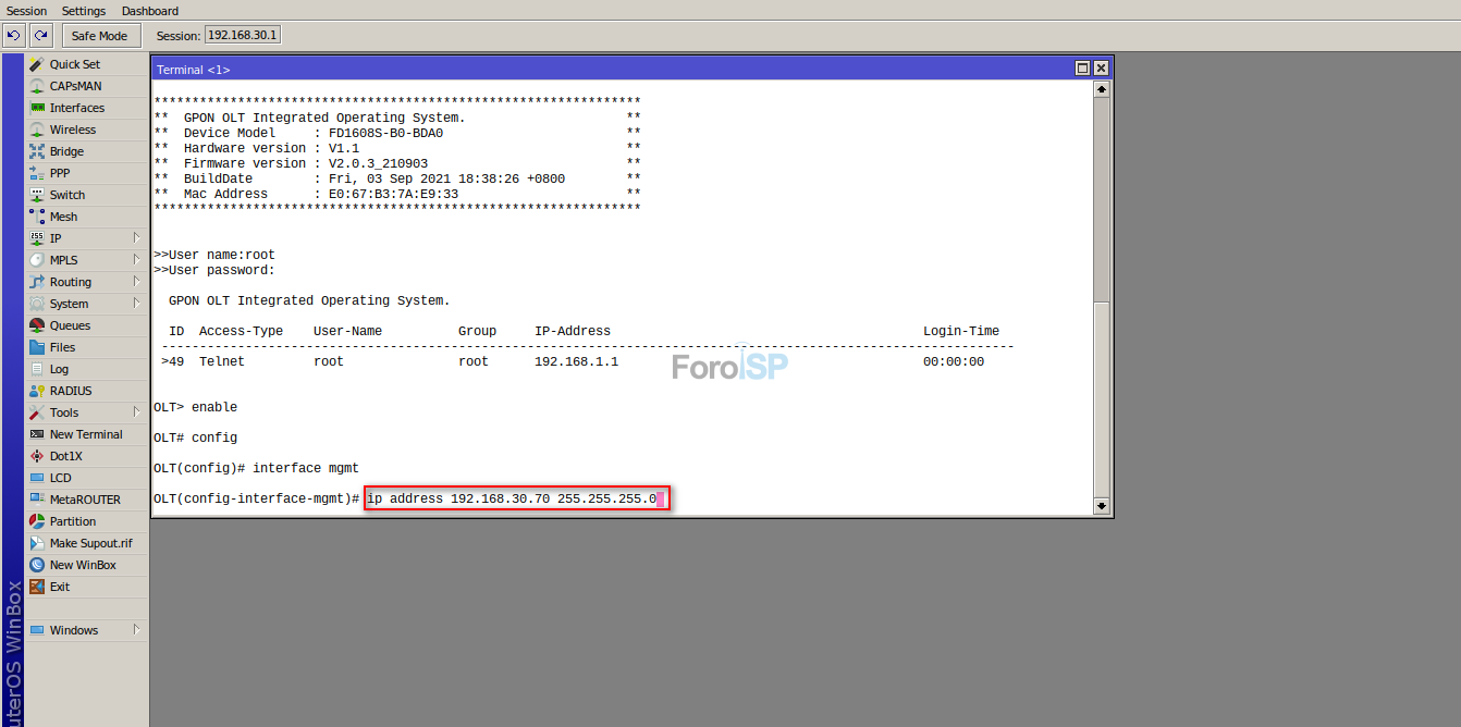

    5 Cambiar IP Default de la OLT
    En este paso cambiaremos la IP Default de la OLT, por una de nuestra LAN de Administración, la cual para este ejemplo debe ser del rango 192.168.30.1/24, para este caso caso le pondremos la IP 192.168.30.70, podemos usar los siguientes comandos para hacer dicha modificación.
    OLT> enable
    OLT# config
    OLT(config)# interface mgmt
    OLT(config-interface-mgmt)# ip address 192.168.30.70 255.255.255.0
    Nombre:  cambio-ip-default-olt.png
Visitas: 4343
Tamaño: 80.1 KB
    Esto nos sacara de la sesión, ahora debemos probar que podemos dar ping a la ip 192.168.30.70
    Nombre:  ping-ip-nueva-olt.png
Visitas: 4359
Tamaño: 58.0 KB
    Ahora probamos entrando por telnet con la nueva IP
    system telnet 192.168.30.70
    Nombre:  telnet-nueva-ip.png
Visitas: 4361
Tamaño: 47.2 KB

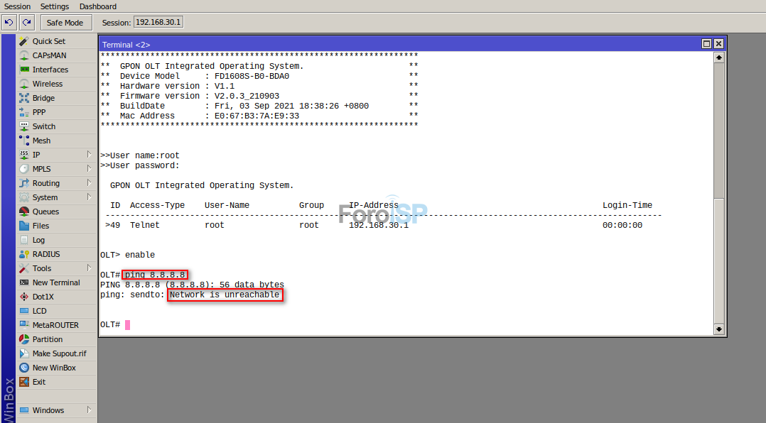

    6 Dar salida de Internet a la OLT
    Nombre:  ping-internet-fail.png
Visitas: 4316
Tamaño: 75.8 KB

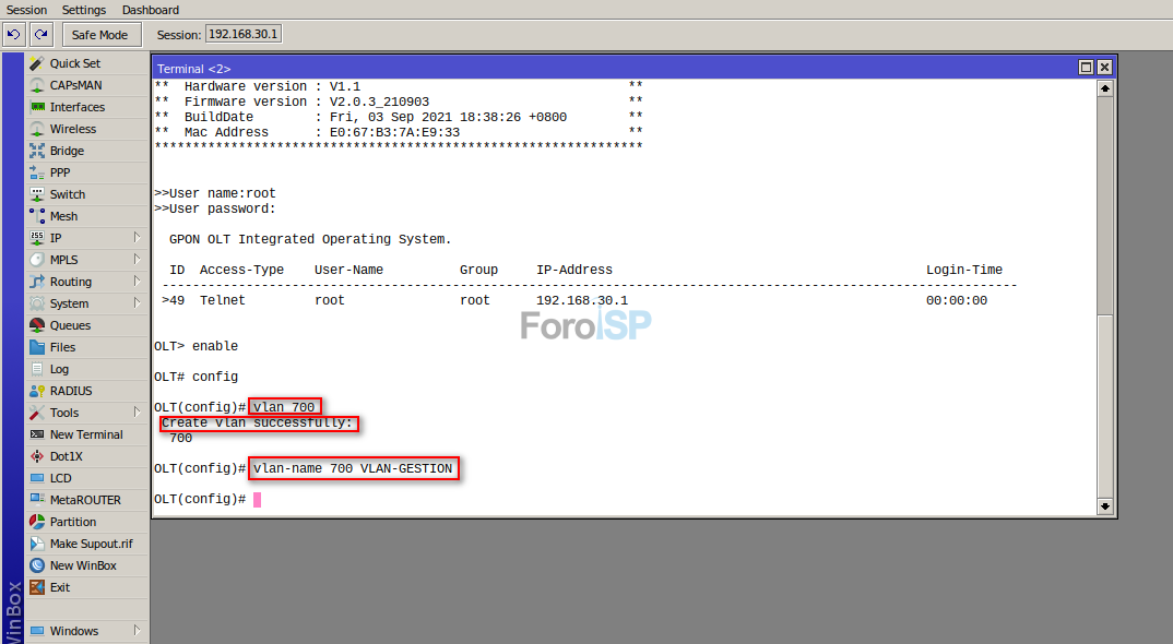

    Creamos la VLAN 700 que en el Router especificamos con la red 192.168.70.0/24
    OLT> enable
    OLT# config
    OLT(config)# vlan 700
    Create vlan successfully:
    700
    OLT(config)# vlan-name 700 VLAN-GESTION
    Nombre:  creacion-vlan-700.png
Visitas: 4363
Tamaño: 74.6 KB

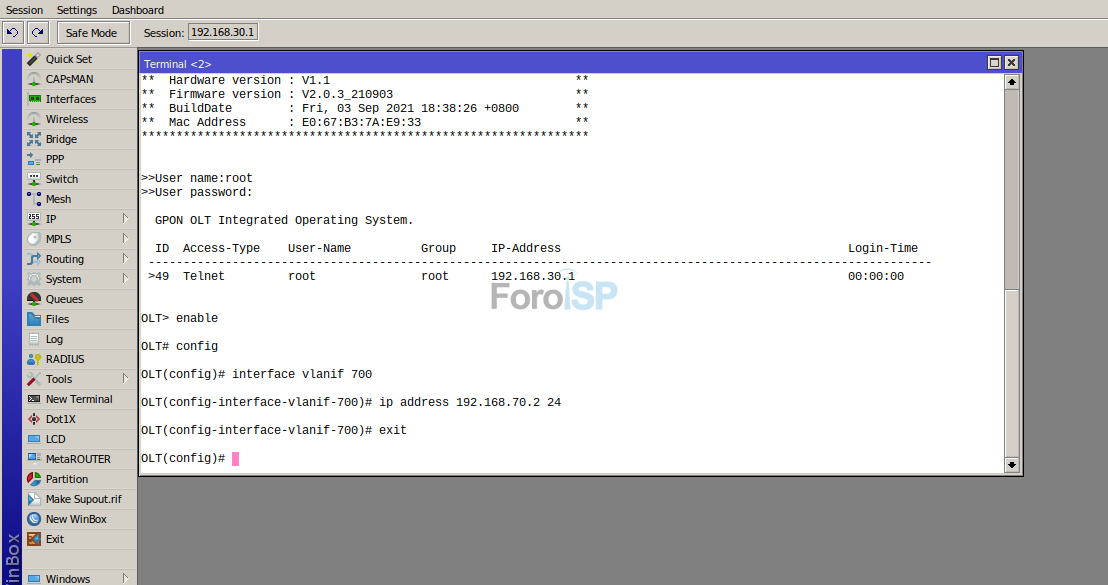

    Ponemos IP a nuestra VLAN
    OLT> enable
    OLT# config
    OLT(config)# interface vlanif 700
    OLT(config-interface-vlanif-700)# ip address 192.168.70.2 24
    Nombre:  ip-vlan-if.png
Visitas: 4372
Tamaño: 71.9 KB

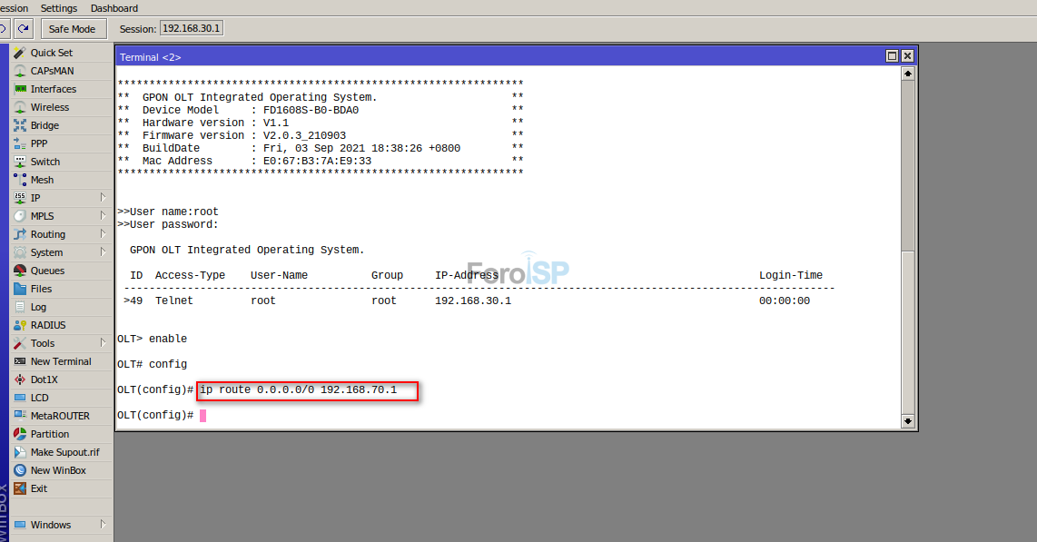

    Creamos ruta hacia el gateway de nuestra red 192.168.70.0/24
    OLT> enable
    OLT# config
    OLT(config)# ip route 0.0.0.0/0 192.168.70.1
    Nombre:  ip-route.png
Visitas: 4319
Tamaño: 70.7 KB

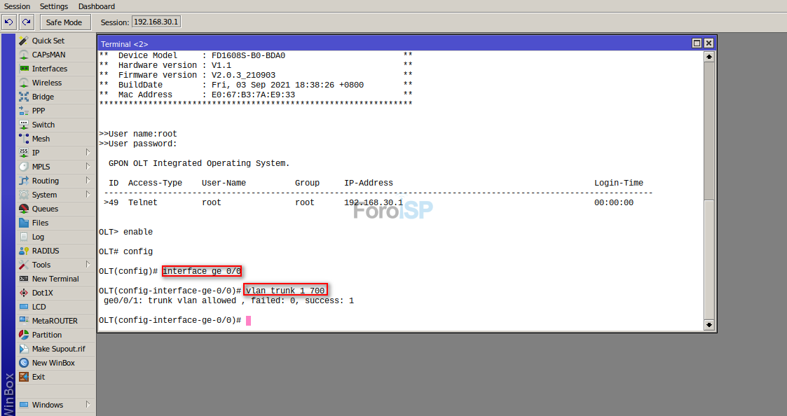

    Taggeamos la VLAN al puerto Uplink 1
    OLT> enable
    OLT# config
    OLT(config)# interface ge 0/0
    OLT(config-interface-ge-0/0)# vlan trunk 1 700
    ge0/0/1: trunk vlan allowed , failed: 0, success: 1
    Nombre:  tag-vlan-700-uplink.png
Visitas: 4366
Tamaño: 79.1 KB
    Probamos dando ping
    Nombre:  ping-success.png
Visitas: 4333
Tamaño: 77.5 KB

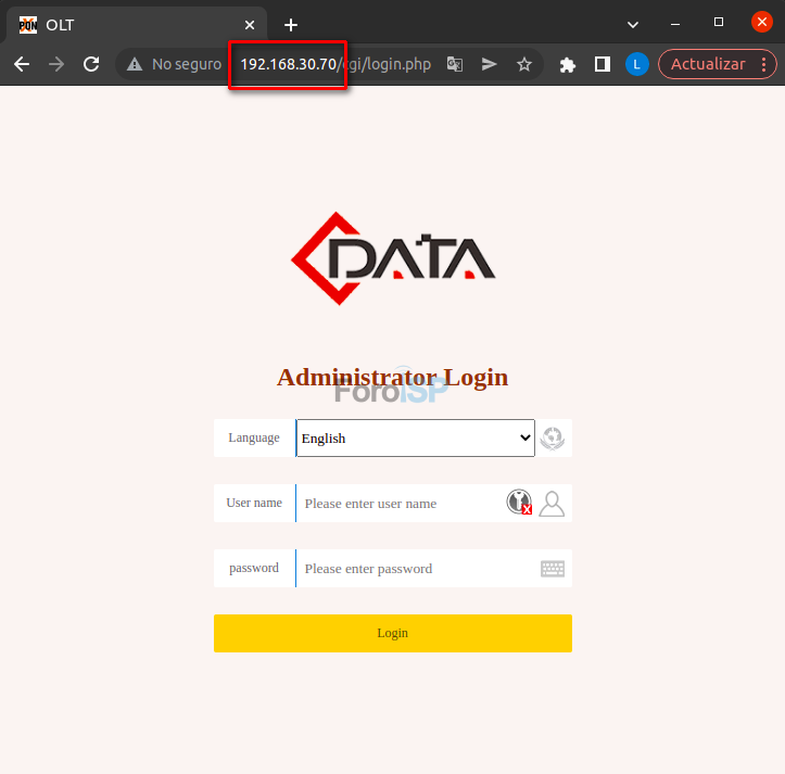

    Para ingresar a la Interfaz es necesario que este conectada a la red del router y poder alcanzar la IP 192.168.30.70.
    Abrimos un navegador e ingresamos a la IP de la OLT, los accesos son los mismos con los que entramos por telnet.
    Nombre:  login-web.png
Visitas: 4315
Tamaño: 41.1 KB

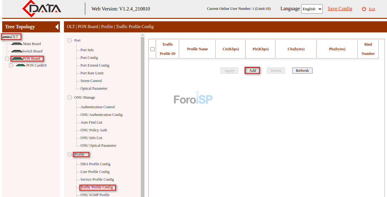

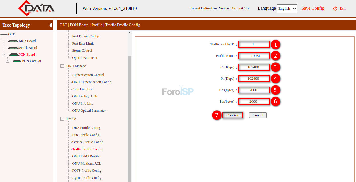

    2 Crear Traffic Profile
    El siguiente paso sera crear un Traffic Profile con nombre 100M. Colóquese en:
    Nombre:  add-traffic-table.png
Visitas: 4274
Tamaño: 76.4 KB
    Y agregue el nuevo registro
    Nombre:  create-traffic-table.png
Visitas: 4326
Tamaño: 92.8 KB
    1. Traffic Profile ID: 1, este no puede ser 0
    2. Profile Name: Puede escoger el nombre de su preferencia
    3. Cir (Kbps): Velocidad mínima
    4. Pir (Kbps): Tasa máxima por un tiempo determinado
    5. Cbs (Kbps): Tamaño máximo de la ráfaga del CIR
    6. Pbs (Kbps): Tamaño máximo de la ráfaga del PIR

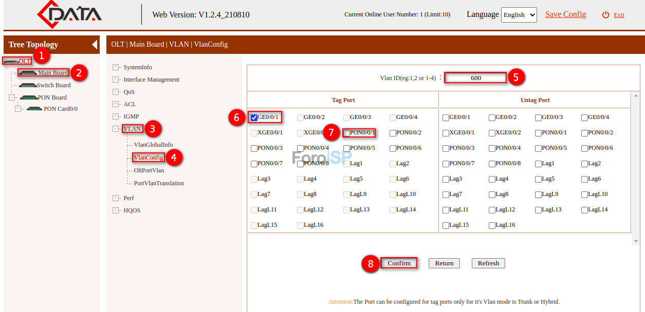

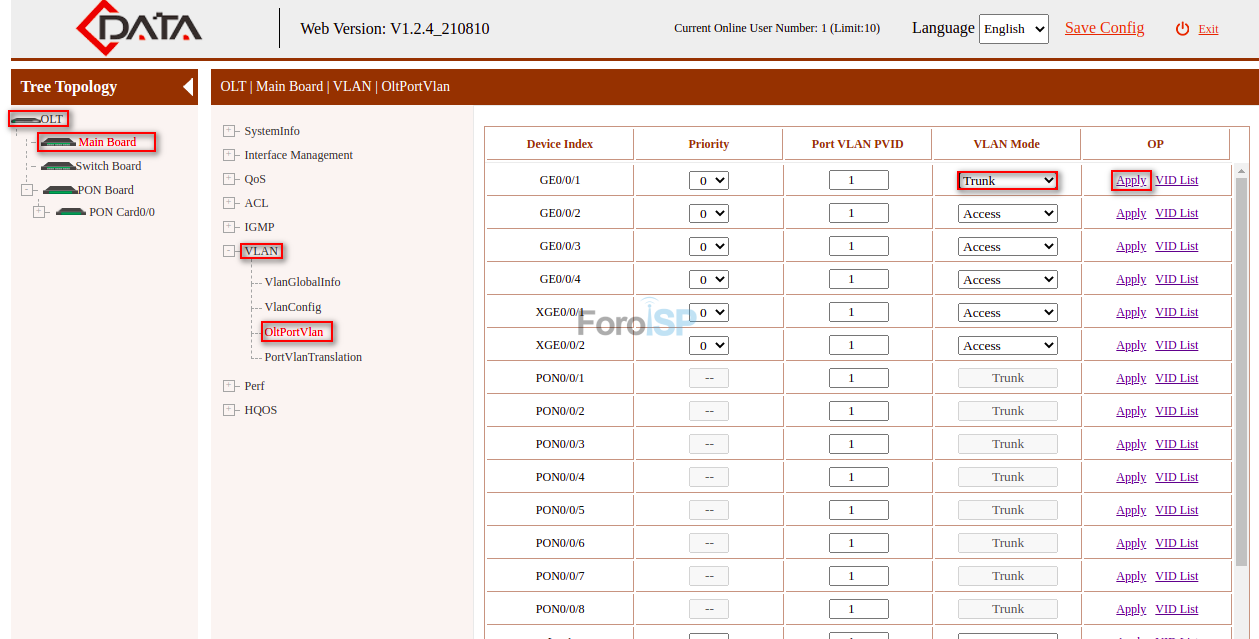

    Antes de crear la VLAN, modifique el modo de VLAN a Trunk del puerto Uplink correspondiente, este caso se uso el 1. Colóquese en:
    Nombre:  change-port-uplink-trunk.png
Visitas: 4286
Tamaño: 98.0 KB
    Para entonces crear la VLAN 600 y darle tag al puerto uplink 1 y Pon 1, que es donde nuestra ONU esta conectada, en:
    Nombre:  tagged-vlan-port-uplink-clients.png
Visitas: 4312

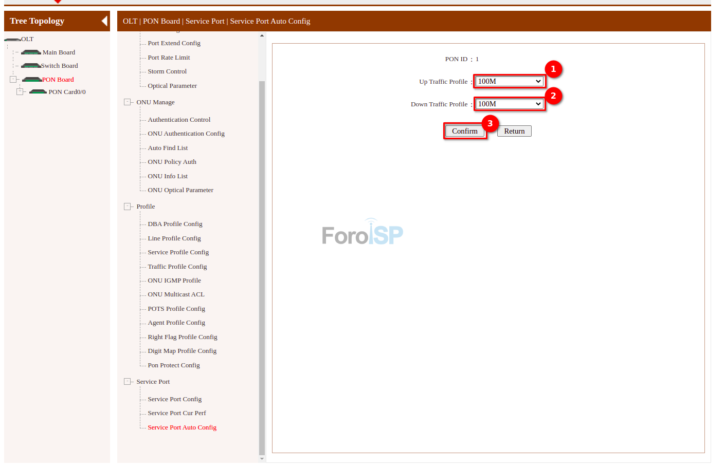

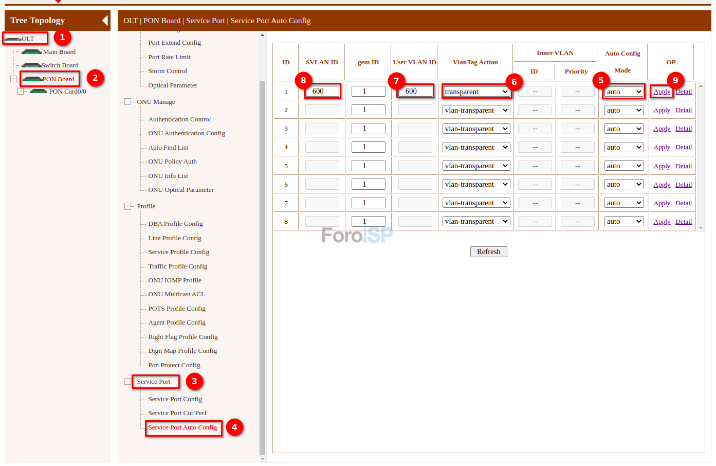

    4 ​ Verificar configuración del Service Port
    Por defecto la OLT al autorizar una ONU le crea un Service Port automáticamente esto es debido a la configuración que tiene, si se quiere comprobar esta información colóquese en:
    Para este ejemplo vamos a usar la siguiente configuración
    La SVLAN y User VLAN serán las mismas. Aquí colocaremos la vlan creada anteriormente en este manual
    Nombre:  configuration_auto_service.png
Visitas: 4319
Tamaño: 130.3 KB
    En esta configuración vamos a agregar el Traffic Profile de Upstream y el Traffic Profile de Downstream, para esto de click en el boton con el nombre "Detail" y seleccione alguna opción

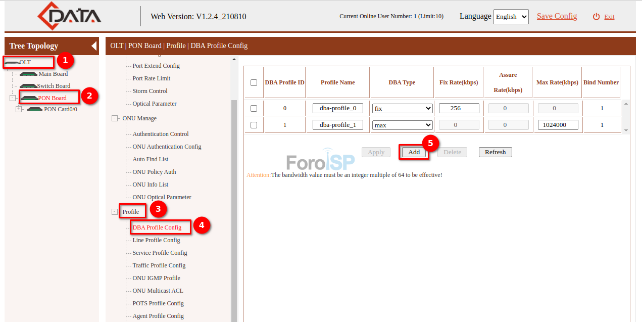

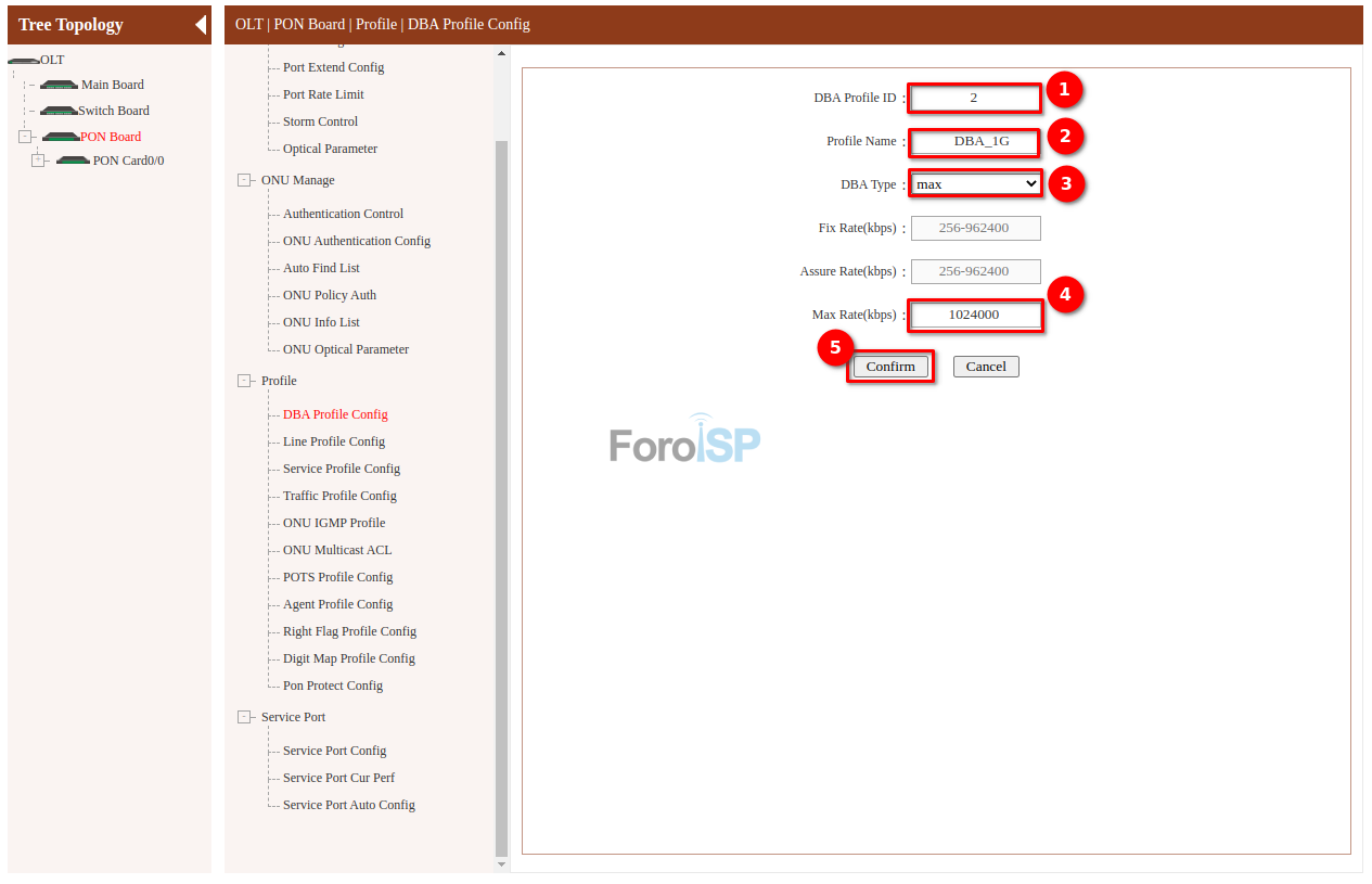

    5 ​Crear DBA Profile
    Nombre:  lista_dba.png
Visitas: 4336
Tamaño: 90.9 KB
    Nombre:  crear_dba.png
Visitas: 4120
Tamaño: 80.7 KB
    • DBA Type: Max, para este ejemplo
    • Max Rate(kbps): Velocidad

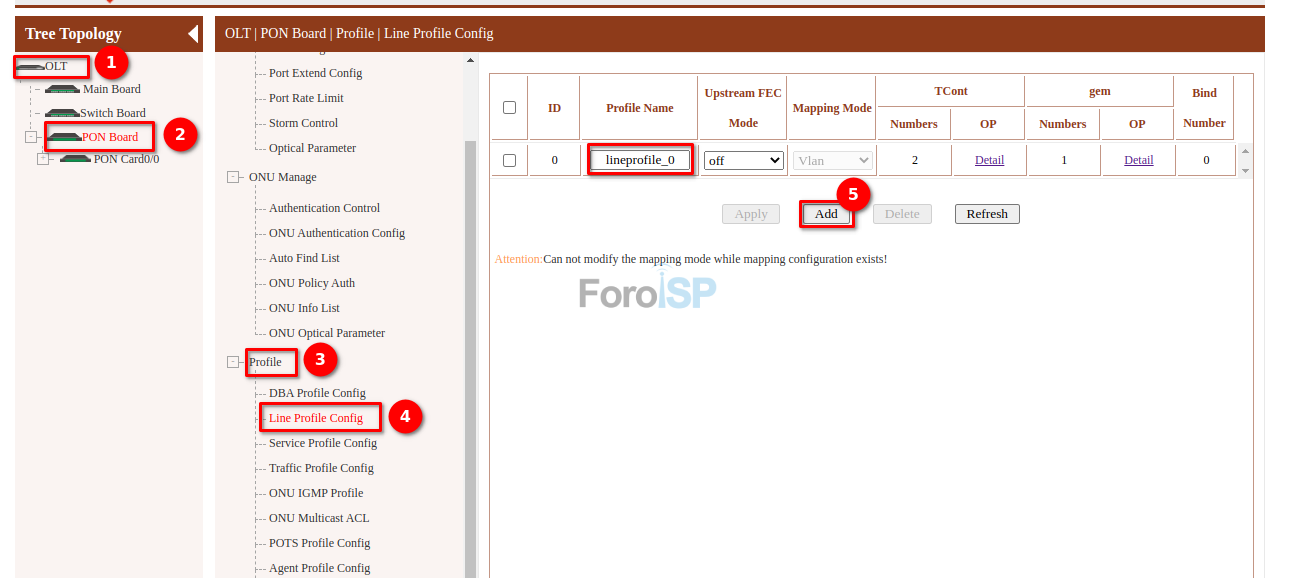

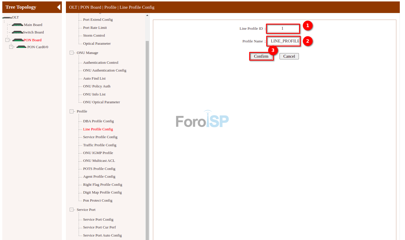

    6 ​Crear Line Profile
Visitas: 4302
Tamaño: 73.9 KB
Visitas: 4309
Tamaño: 82.7 KB
    • Upstream FEC Mode: off
    • Mapping Mode: Vlan
    • Tcont
    • Gem

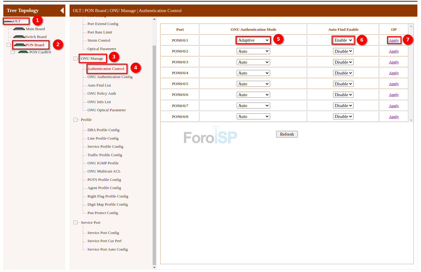

    OLT | PON Board | ONU Manage | ONU Policy Auth
    Añadiremos una regla de ONU Policy Auth para que sobre el puerto que seleccionemos se coloque el Line Profile y el DBA Profile que creamos.
    8.1.- Activar las reglas
    Nombre:  activar_reglas_policy_auth.png
Visitas: 4254
Tamaño: 102.7 KB
    • Auth Switch: Seleccionamos la opción Enable
    • Target Mode: Seleccionamos la opción snAuth
    • Port Switch: Seleccionamos el puerto donde las reglas se van estar aplicando, en este ejemplo estaremos usando pon/0/01
