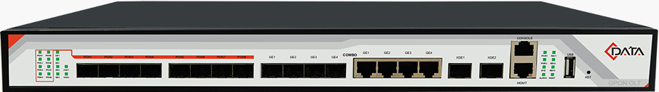

    Caracteristicas:
    C-DATA OLT, 8-Port GPON
    Hardware Version: V1.1
    Software Version: V2.0.3_210903
    IP Default:
    192.168.1.100
    User: root
    Password: admin

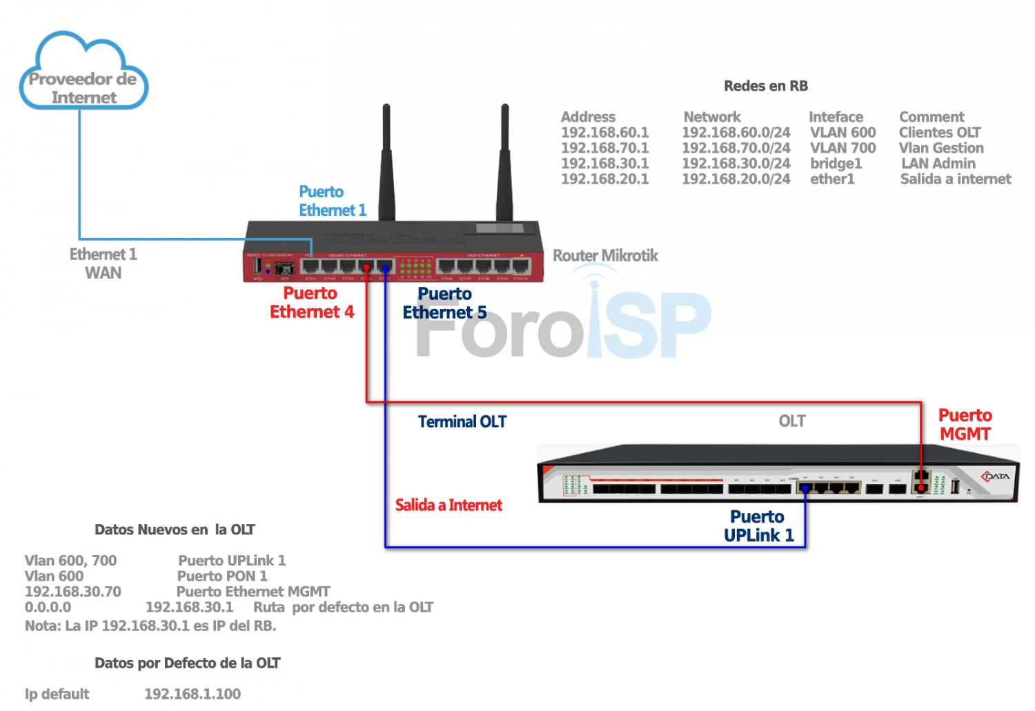

    1 Diagrama de conexión
    Nombre:  Diagrama OLT - cdata2 (1).jpg

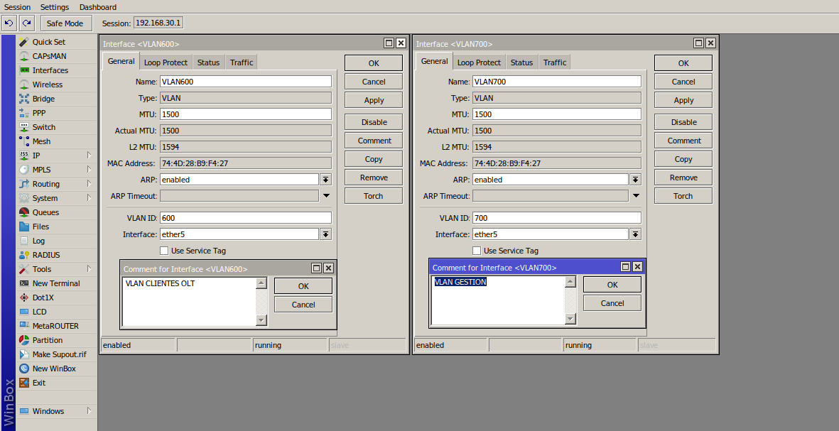

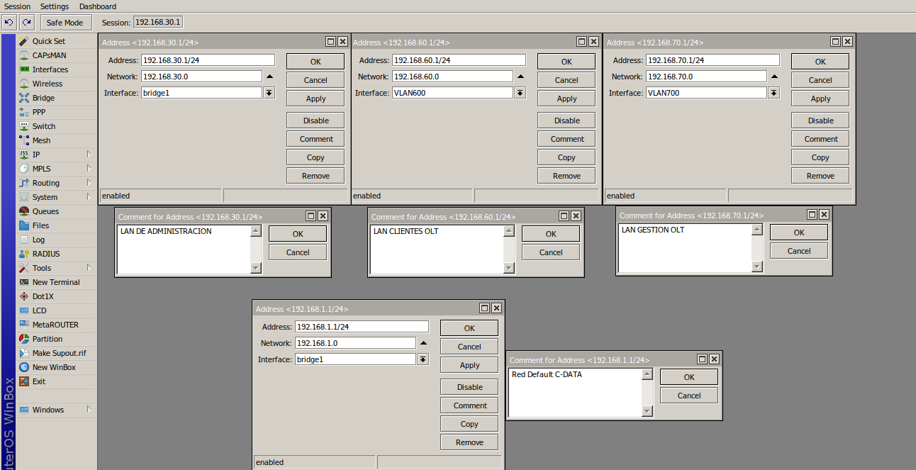

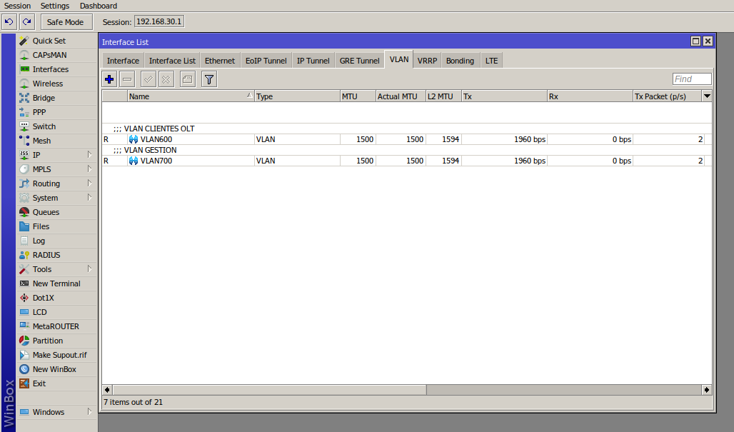

    En este paso crearemos las redes de las VLAN's 600 y 700, así como la red default para que nuestro router alcance a nuestra olt.
    Nombre:  crear-redes.png

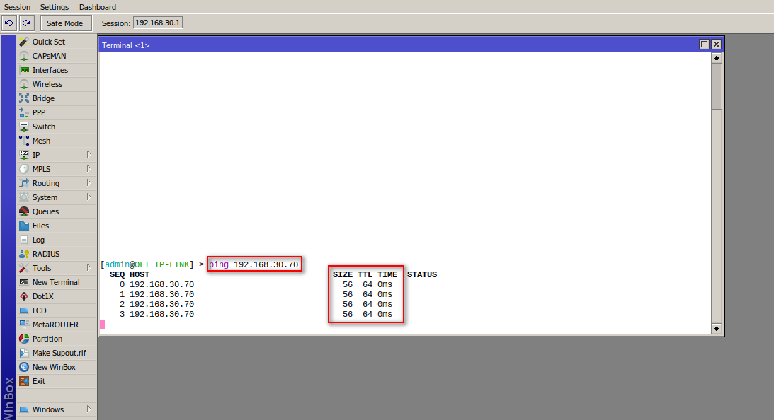

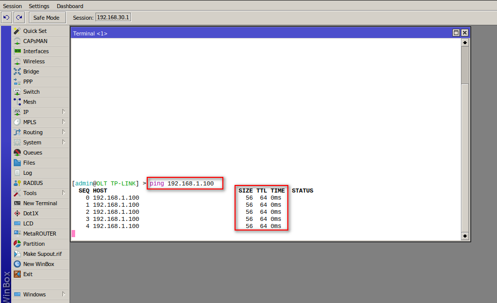

    ping 192.168.1.100
    Nombre:  ping-olt.png
Visitas: 2826
Tamaño: 52.6 KB

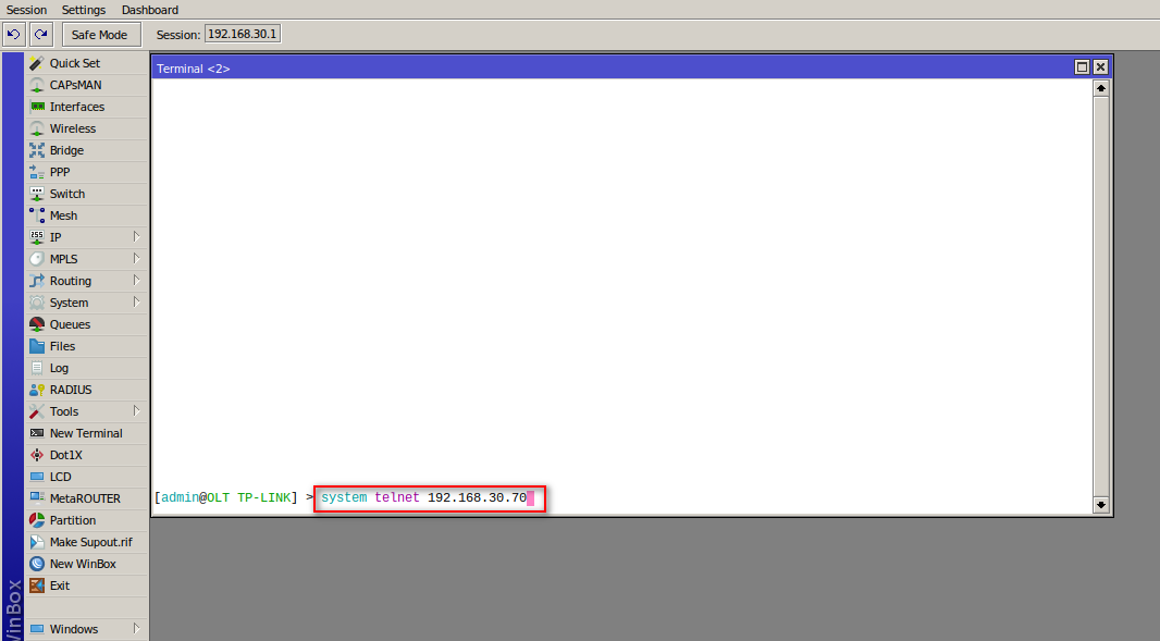

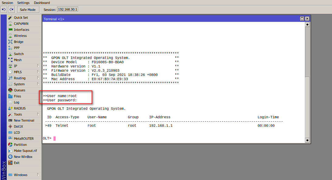

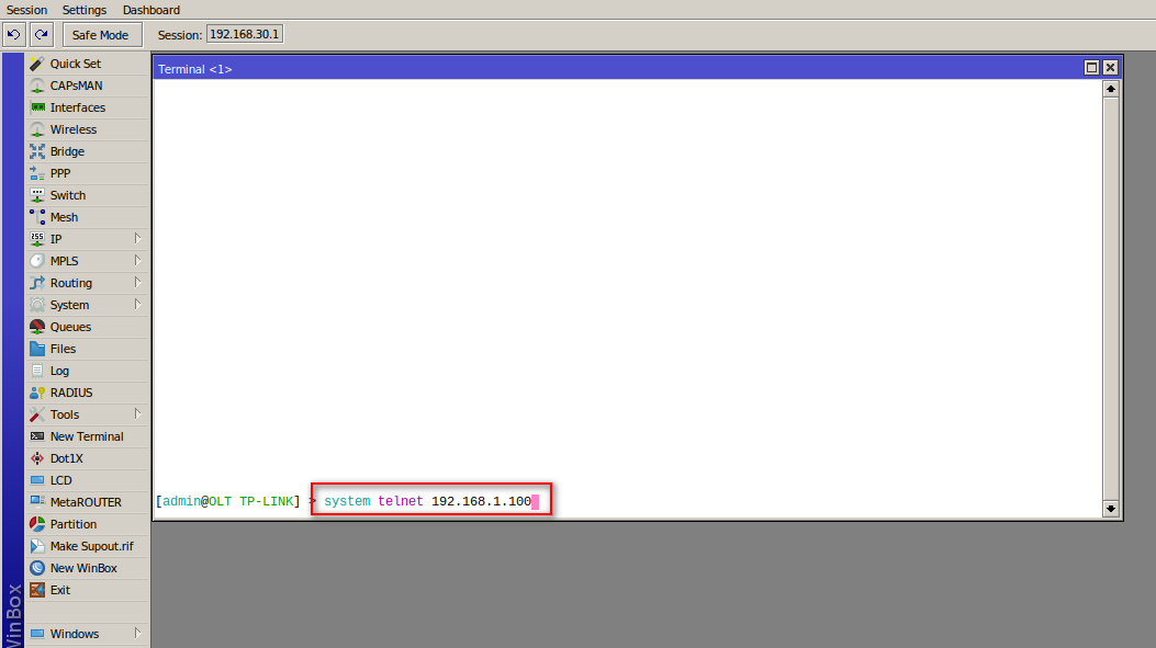

    system telnet 192.168.1.100
    Nombre:  telnet-olt.png
Visitas: 2813
Tamaño: 42.5 KB
    Nombre:  inicio-telnet-olt.png
Visitas: 2819
Tamaño: 63.2 KB

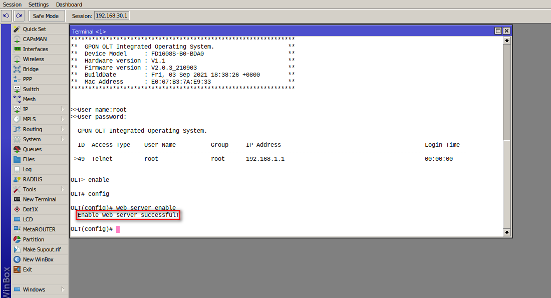

    OLT> enable
    OLT# config
    Nombre:  web-server-enable.png
Visitas: 2842
Tamaño: 69.2 KB

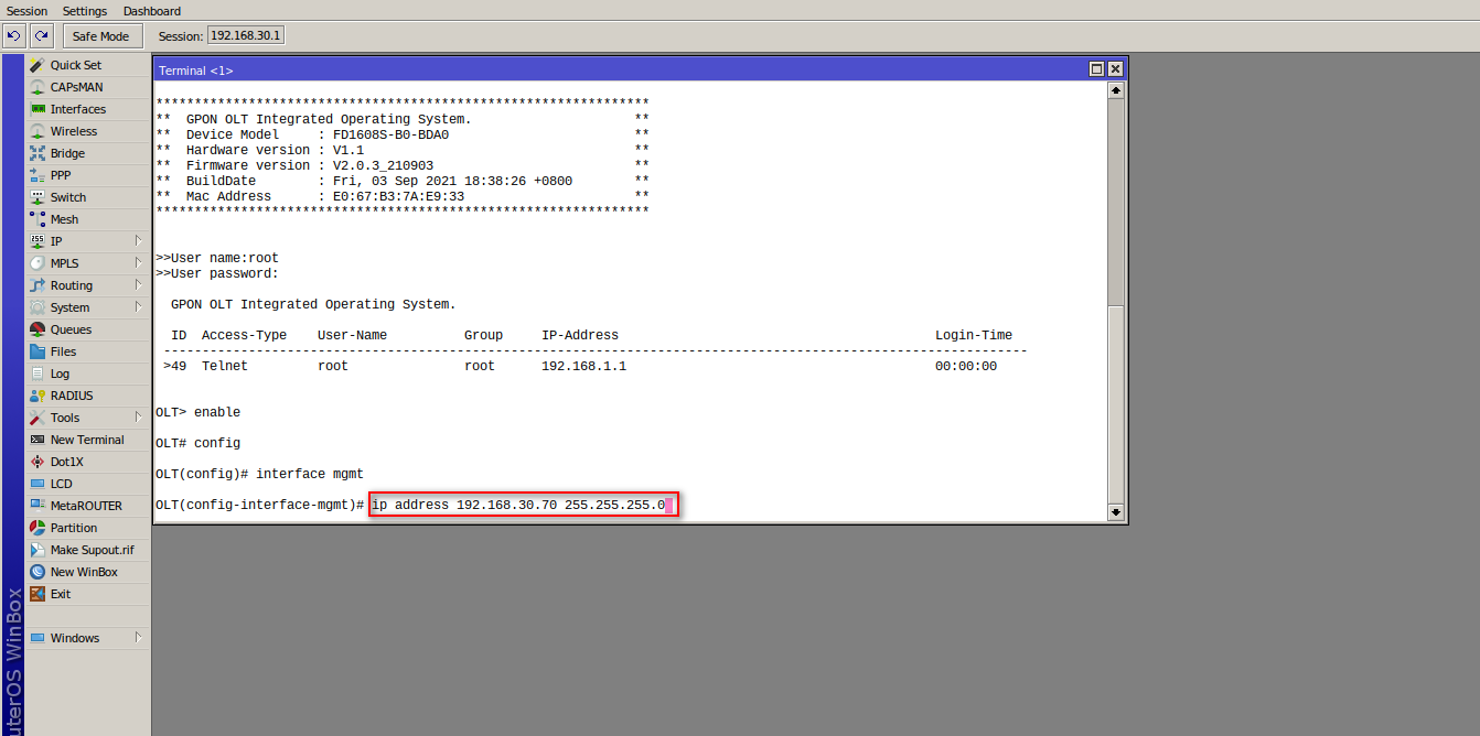

    5 Cambiar IP Default de la OLT
    En este paso cambiaremos la IP Default de la OLT, por una de nuestra LAN de Administración, la cual para este ejemplo debe ser del rango 192.168.30.1/24, para este caso caso le pondremos la IP 192.168.30.70, podemos usar los siguientes comandos para hacer dicha modificación.
    OLT> enable
    OLT# config
    OLT(config)# interface mgmt
    OLT(config-interface-mgmt)# ip address 192.168.30.70 255.255.255.0
    Nombre:  cambio-ip-default-olt.png
Visitas: 2830
Tamaño: 84.6 KB
    Esto nos sacara de la sesión, ahora debemos probar que podemos dar ping a la ip 192.168.30.70
    Nombre:  ping-ip-nueva-olt.png
Visitas: 2815
Tamaño: 52.5 KB
    Ahora probamos entrando por telnet con la nueva IP
    system telnet 192.168.30.70
    Nombre:  telnet-nueva-ip.png

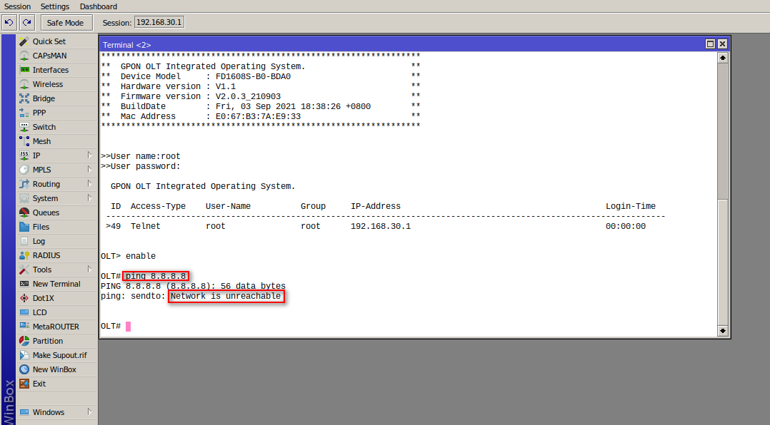

    6 Dar salida de Internet a la OLT
    Nombre:  ping-internet-fail.png
Visitas: 2794
Tamaño: 70.7 KB

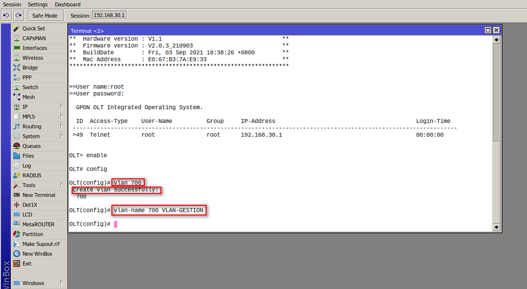

    Creamos la VLAN 700 que en el Router especificamos con la red 192.168.70.0/24
    OLT> enable
    OLT# config
    OLT(config)# vlan 700
    Create vlan successfully:
    700
    OLT(config)# vlan-name 700 VLAN-GESTION
    Nombre:  creacion-vlan-700.png
Visitas: 2823
Tamaño: 70.0 KB

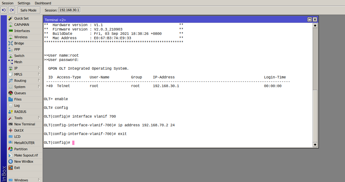

    Ponemos IP a nuestra VLAN
    OLT> enable
    OLT# config
    OLT(config)# interface vlanif 700
    OLT(config-interface-vlanif-700)# ip address 192.168.70.2 24

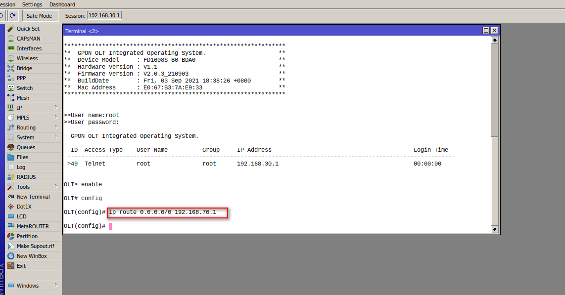

    Creamos ruta hacia el gateway de nuestra red 192.168.70.0/24
    OLT> enable
    OLT# config
    OLT(config)# ip route 0.0.0.0/0 192.168.70.1
    Nombre:  ip-route.png
Visitas: 2798
Tamaño: 65.3 KB

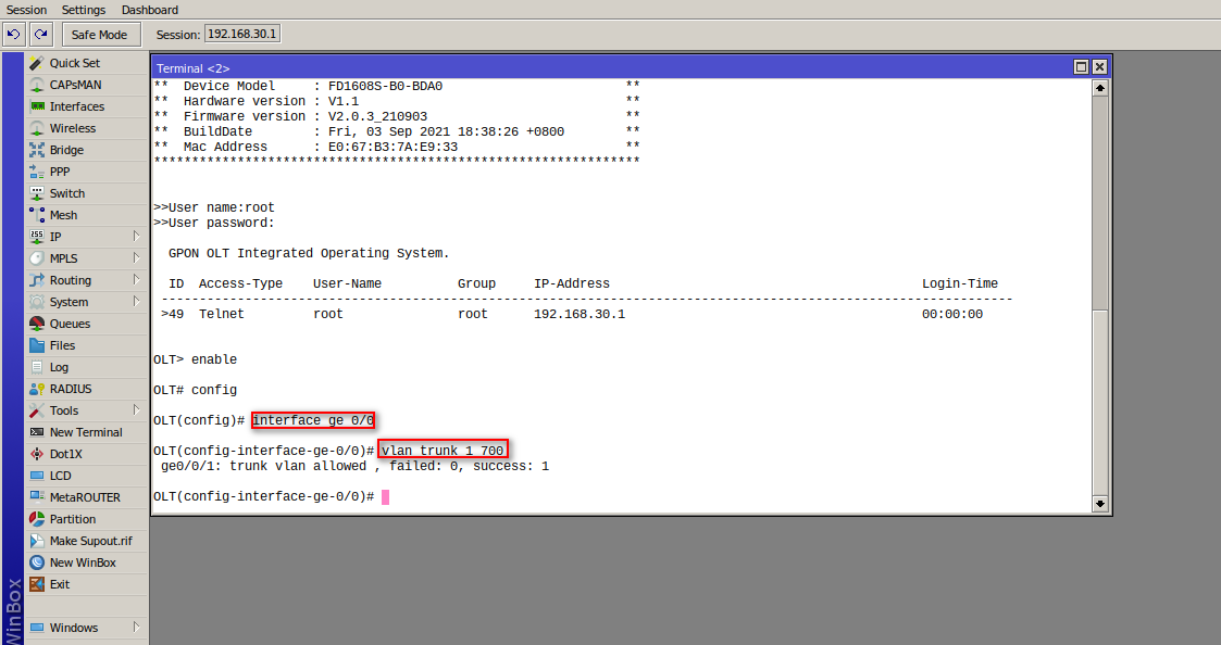

    Taggeamos la VLAN al puerto Uplink 1
    OLT> enable
    OLT# config
    OLT(config)# interface ge 0/0
    OLT(config-interface-ge-0/0)# vlan trunk 1 700
    ge0/0/1: trunk vlan allowed , failed: 0, success: 1
    Nombre:  tag-vlan-700-uplink1.png
Visitas: 2810
Tamaño: 73.6 KB

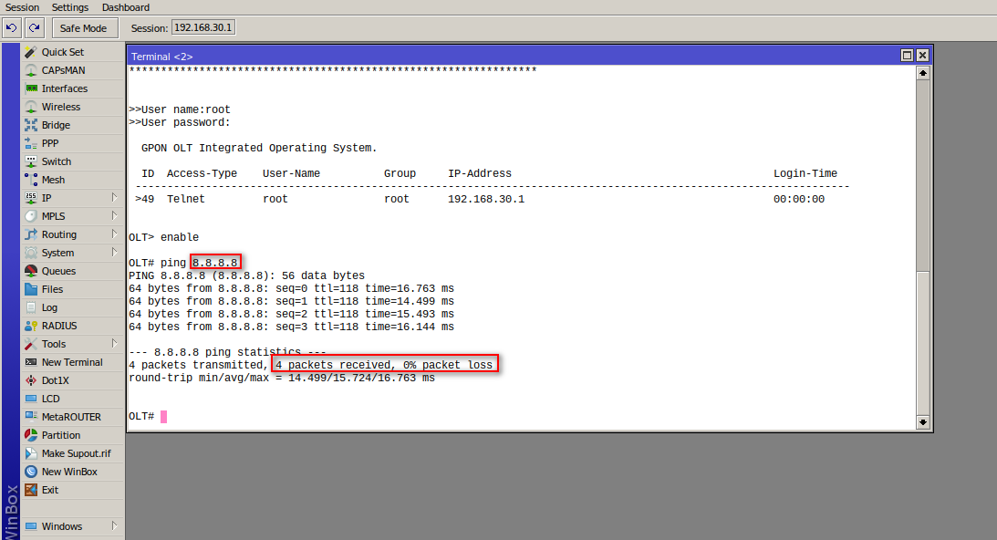

    Probamos dando ping
    Nombre:  ping-success.png
Visitas: 2789
Tamaño: 72.5 KB

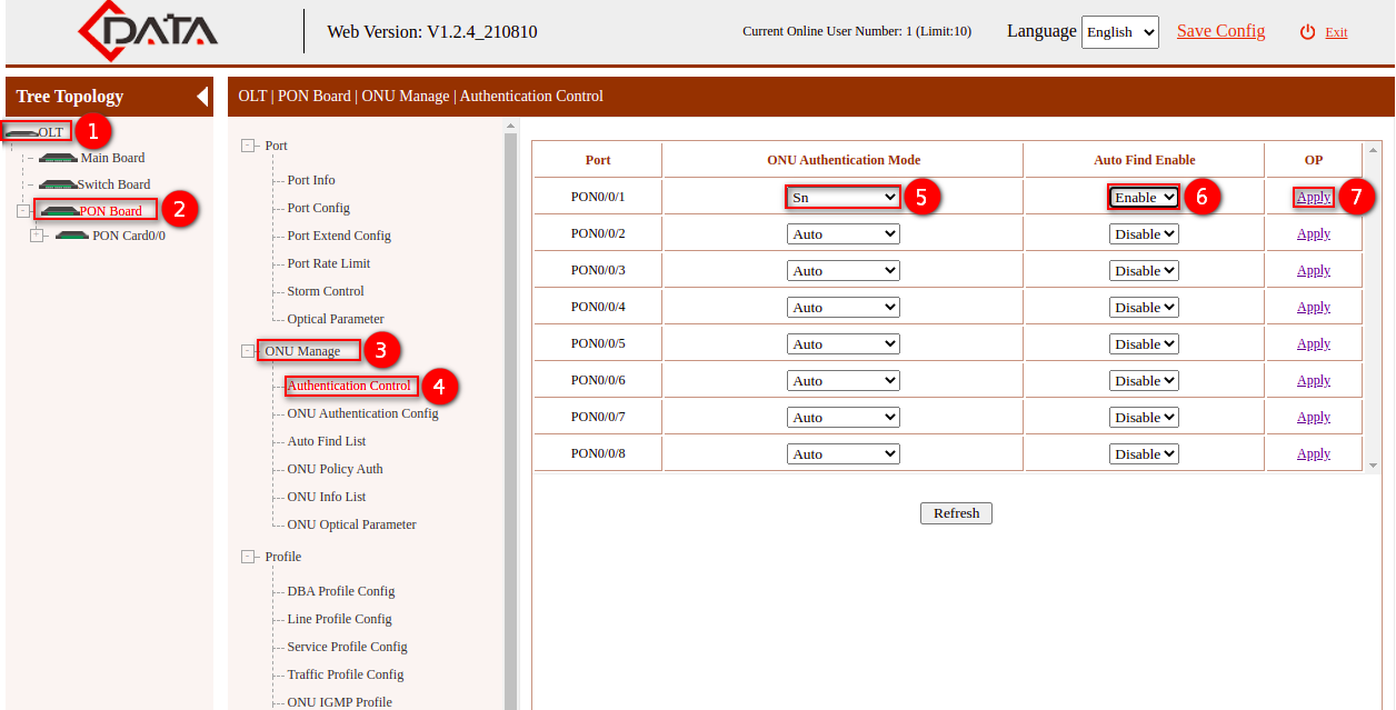

    Autorizar ONU
    1. Cambiar el modo de autorizacion
    2. Crear Traffic Profile
    3. Crear VLAN
    4. Desactivar Service Port Auto
    5. Configurar DBA Profile
    6. Configurar Line Profile
    7. Configurar Service Profile
    8. Autorizar la ONU
    9. Configurar Service Port de la ONU

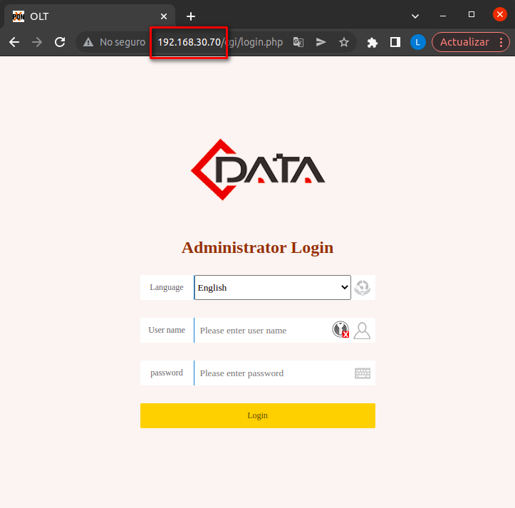

    Para ingresar a la Interfaz es necesario que este conectada a la red del router y poder alcanzar la IP 192.168.30.70.
    Abrimos un navegador e ingresamos a la IP de la OLT, los accesos son los mismos con los que entramos por telnet.
    Nombre:  login-web.png
Visitas: 2813
Tamaño: 36.1 KB
    Nombre:  change-port-mode-authorization.png

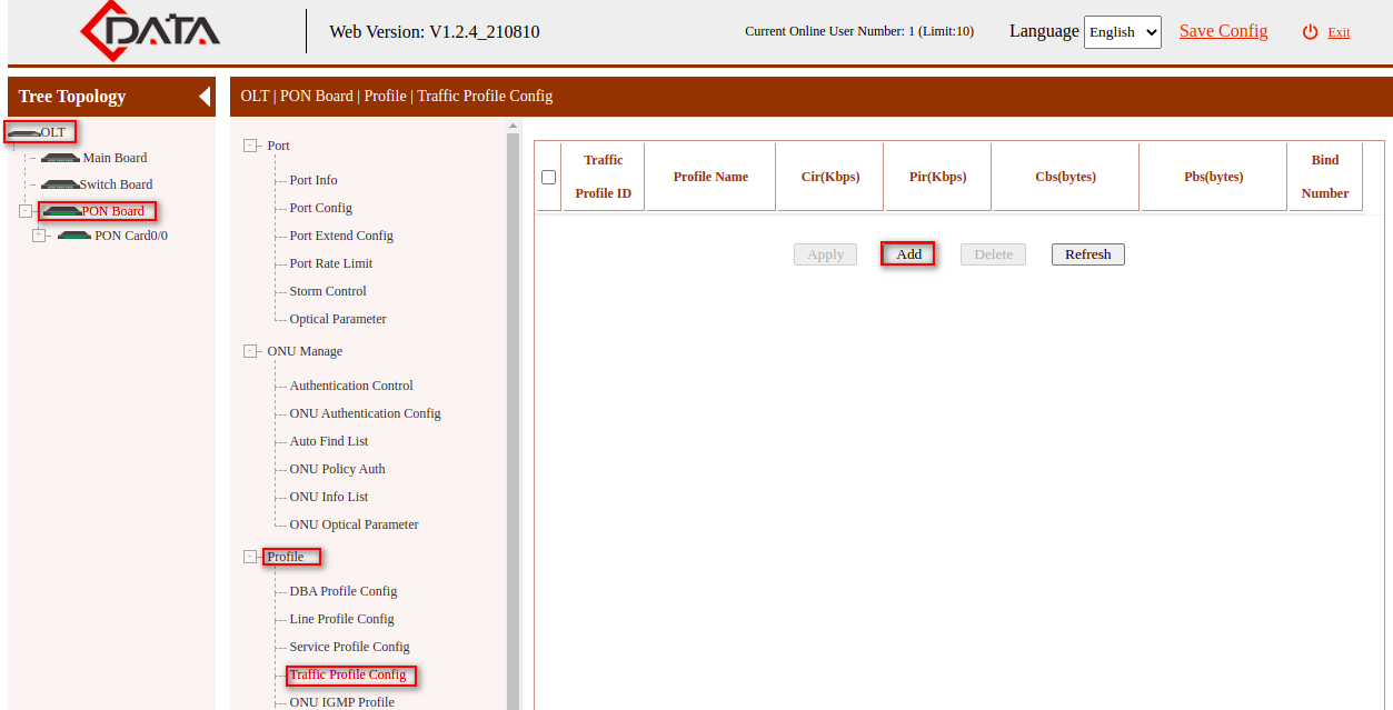

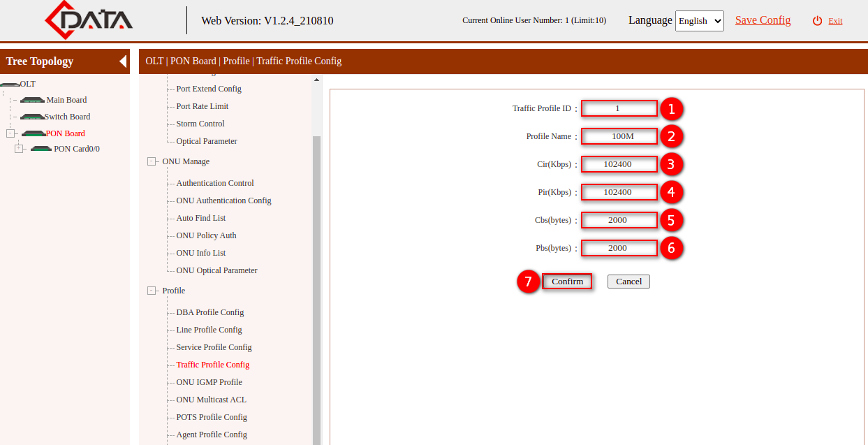

    2 Crear Traffic Profile
    El siguiente paso sera crear un Traffic Profile con nombre 100M. Colóquese en:
    Nombre:  add-traffic-table.png
Visitas: 2797
Tamaño: 68.0 KB
    Y agregue el nuevo registro
    Nombre:  create-traffic-table.png
Visitas: 2808
Tamaño: 84.9 KB
    1. Traffic Profile ID: 1, este no puede ser 0
    2. Profile Name: Puede escoger el nombre de su preferencia
    3. Cir (Kbps): Velocidad mínima
    4. Pir (Kbps): Tasa máxima por un tiempo determinado
    5. Cbs (Kbps): Tamaño máximo de la ráfaga del CIR
    6. Pbs (Kbps): Tamaño máximo de la ráfaga del PIR

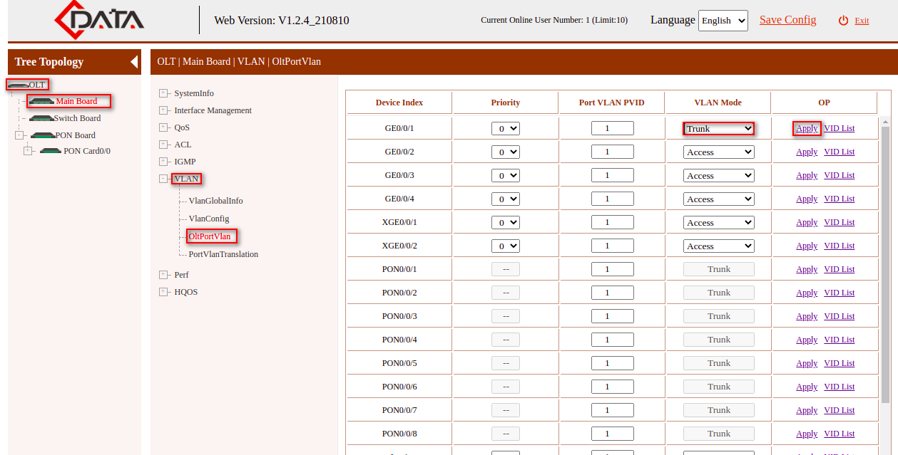

    3 Crear VLAN
    Antes de crear la VLAN, modifique el modo de VLAN a Trunk del puerto Uplink correspondiente, este caso se uso el 1. Colóquese en:
    Nombre:  change-port-uplink-trunk.png
Visitas: 2770
Tamaño: 86.6 KB

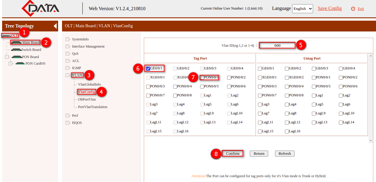

    Para entonces crear la VLAN 600 y darle tag al puerto uplink 1 y Pon 1, que es donde nuestra ONU esta conectada, en:
    Nombre:  tagged-vlan-port-uplink-clients.png
Visitas: 2805
Tamaño: 92.4 KB

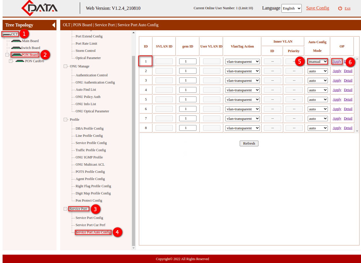

    4 ​Desactivar Service Port Auto
    Este paso es importante dado que por defecto la OLT al autorizar una ONU le crea un Service Port, para este caso necesitamos que este deshabilitado, en:
    Nombre:  change-service-port-manual.png
Visitas: 2815
Tamaño: 119.1 KB
